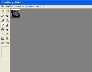

    jmass mi spiegheresti bene come fare a mettere il colore invisibile?
    come puoi vedere dall'immagine che ho allegato su, i colori invisibili sn 2:cautious:

    Non è che si capisca bene, si vede il cannone contornato dal nero, poi attorno un grigio e due strisce bianche, tu nel primo post parlavi di uno sfondo bianco, non è che puoi allegare l'immagine originale?

    no no mi riferivo allo sfondo bianco quando ho allegato il cannone nella prima foto.
    Lo sfondo è apparentemente bianco, in verità controllando meglio lo sfondo è quello che hai descritto tu. Perciò lo sfondo non è bianco ma quello grigio e nero che ho postato dopo.

    Prova a mettere come sfondo solo il grigio oppure il nero (dell'esatta gradazione rgb), purtroppo non avendo il gioco devo andare per tentativi.
