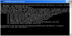

    L'ho provato subito e subito mi sono scontrato con il più classico degli errori dei programmatori: "NullPointerException" (Java e Visual C++ installati come richiesto).
    Visto che l'ho provato su uno scenario breve (Aleutine), sai se il tool è utilizzabile solo nelle grandi campagne?

    Per il Tracker, credo che sia solo per la campagna. Ti conviene provare a chiedere nella discussione del tracker sul forum di AE sul sito Matrix

    Per GP: ll tool è molto semplice da installare. Devi scaricare e installare l'ultima versione di Java e Visual C++, modifichi il file di properties con i tuoi dati che trovi nella cartella una volta che unzippi il file scaricato e poi lanci il .bat sempre incluso nella stessa cartella.
    In teoria (visto che a me non parte) si dovrebbe aprire una nuova finestra con l'interfaccia del tool.
    Istruzioni stepbystep molto più dettagliate le trovi al sito http://sites.google.com/site/witptracker/home

    aggiungo solo alle dettagliate istruzioni di Roccia di non toccare Java se ti parte già WITP Staff. Se vi parte WITP Staff con la patch 01 (ver 1.084) *non* serve nulla per il Tracker.

    Qualcuno sà perchè non mi parte? Ho provato tutte le soluzioni sul sito, reinstallato java e il runtime C++ ma niente...prima di formattare mi funzionava :wall:

    Ti parte WITP Staff? Se sì è un problema del tracker, se no è un problema di Java.
    Sul sito del tracker ci sono le indicazioni nel caso in cui il Tracker non funziona, prova a vedere se riesci a risolvere.
