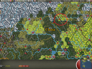

    Rieccomi con i miei nuovi dubbi , allora in questo caso ho quasi finito un accerchiamento , ma mi manca un esagono , lui ha incominciato a spostare in questo turno verso quell'esagono , io sono all'incirca a metà , ma il problema che se ci arrivo lui potrà comunque continuare la sua marcia , e non è detto che riesco a farli arrendere prima che ci riesca , sono 1800 av contro 3300 miei , quindi la mia domanda è se io attacco adesso , surrendano o si ritirano nell'esagono? poi se in caso completo l'accerchiamento loro potranno continuare a marciare verso quell'esagono?.
  10. supertramp
    2.567
    +386
    Dovresti mandare l'immagine schiacciando però W, in modo che si possano vedere i lati dell'esagono. Cmq presupponendo che il lato mancante dell'accerchiamento sia verde (quindi che permetta l'attraversamento dei cinesi sconfitti), se tu li attacchi ora e vinci, loro si ritirerebbero in quella direzione. Se tu prima muovi truppe in quell'ultimo hex, attacchi e vinci, le unità nemiche si arrendono, anche se avrebbero ancora un lato dell'hex verde.

    Si è verde , quindi mi consigli di finire l'accerchiamento? ci tengo perchè la sconfitta di queste 24 unità significherebbe che in cina la vittoria è mia.
  12. supertramp
    2.567
    +386
    Sei ad un passo dal successo, consigliatissimo!
    Ricordati di continuare a bombardare dal cielo, in modo da rallentargli la fuga verso l'ultimo lembo di libertà.

    Ho provato a muovere l'unità sopra che sta su un hex piano , verso un hex di foresta , si è mossa in un solo turno di 7 !!!, quindi le truppe cinesi si muovono 3 a turno con i bombardamenti , che faccio? attacco lo stesso? se scappano nella foresta senza che io riesco a massacrarli in piano è un vero problema , in caso se ci arrivo comunque io le truppe nemica si fermano e non possono più continuare verso quell'hex o possono?
  17. supertramp
    2.567
    +386
    Solo tu sai da quanto i cinesi stanno marciando e quanti turni possono aver fatto, 7 a turno mi sembra un numero ragionevole.
    Se arrivi prima tu nell'hex mi sembra che le unità nemiche continuino a marciare, però andrebbero ad intrappolarsi, senza quasi più possibilità di fuga, se non quella di unità esterne che vanno a rompere l'accerchiamento (tipo quella nella base a SudOvest).
    Se pensi di chiudere l'accerchiamento aspetta, se hai appena un qualche dubbio di non farcela attacca, con quei numeri ed in un hex in piano dovresti dare una bella lezione al cinese, che ha comunque grosse difficoltà a rimpiazzare le perdite.
