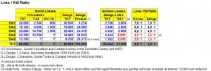

    Ho appena finito di leggere G.F.Krivosheev - Soviet Casualties and Combat Losses in the Twentieth Century (ed.1997), interamente basato sugli archivi sovietici.
    Una miniera di informazioni.
    Mi soffermo sui dati relativi alle perdite di AFVs, dal 1941 al 1945, perchè sono più gravi di quelle citate da altri autori occidentali, soprattutto da Zaloga.
    AFVs = si intendono tutti i carri + gli SPG quali gli SU/JSU ecc. ("fully tracked")
    In particolare ho elaborato la tabella qui sotto :
    dalla quale emergono le divergenze di dati tra fonti "occidentali" e le nuove fonti sovietiche.
    Nel 1944 i sovietici effettuarono un cambio generazionale, abbandonando T-34/76, KV e i primi SU per passare a T-34/85, IS II e SU/JSU più recenti.
    Nel 1944 le perdite furono (Krivosheev) 23.700 e la produzione di 28.900 circa (Zaloga), con un surplus di "soli" 5.200 mezzi.
    Immaginando che le perdite fossero in gran parte dei tipi più recenti e soprattutto confrontando i dati relativi al T-34/85 (11.000 T-34/85 prodotti e 13.700 T-34 persi - incluso i /76, che però nel 1944 non potevano essere >50%, nei reparti di prima linea), è evidente come l'"inventario" al 12/44 di circa 17.000 AFVs (Zaloga) potesse contenere solo una aliquota dei modelli più recenti (forse meno della metà) e si capisce anche perché molti GvTK, nelle campagna finali sulla Vistola e sull'Oder utilizzarono gli M4A2 (+ di 5.000 esemplari forniti).
    Inoltre, si apprezza ancora meglio quanto fosse difficile sopravvivere in un T-34/85 nel '44/'45 e quanto fossero incredibili le perdite sovietiche negli ultimi tre anni : una media di 24.000 AFVs all'anno !!!
    I Landser vendettero cara la pelle.
    In molti siti viene riportata la tabella, tratta da in S.J.Zaloga, J.Grandsen, Soviet Tanks & Combat Vehicle of WW2 (ed.1984). Non è chiaro quali siano state le fonti degli Autori.
    I dati sono compatibili, tranne per il 1944 (ove penso ci siano errori)
    Il Loss / Kill ratio merita comunque molte discussioni.

    Non mi risultano alcuni tuoi dati sulla produzione, c'è qualche discrepanza minima nei vari anni ma il '45 mi risulta completamente differente, totale AFV 15.197 per un totale di carri prodotti durante la guerra di 99.150.
    Sono più propenso a credere in questo dato rispetto al tuo perché stiamo parlando di soli 6 mesi di produzione.
    Per le perdite bisogna capire cosa è una perdita, distrutto o anche non utlizzabile nell'immediato?
    A inizio anno i russi disponevano di 21.100 carri.
    Comunque anche sulle perdite avrei qualche dubbio soprattutto quelle dell'ultimo anno, qui i tedeschi non si trovavano più di fronte T-60 o T-70 e non c'erano più unità che si arrendevano in massa come nel '41.
    Non che questo faccia tutta questa differenza, qualche migliaio in più o meno.
    Il tuo punto (3) nella tabella dovrebbe essere 4:1, probabilmente il 1,4:1 era un errore di stampa.
    Anche sulle perdite tedesche sono dubbioso, soprattutto per il '42, secondo la tabella avrebbero perso solo 148 carri negli altri fronti e con il DAK in Africa mi sembra alquanto improbabile.
    Un buon libro sulla produzione tedesca potrebbe chiarire qualche punto, inoltre sarebbe anche utile controllare il libro di Glantz (La grande guerra patriottica dell'Armata Rossa) ma io ho solo opere tematiche su determinati fronti e quindi non ho dati alla mano.
    Edit: dimenticavo di mettere la mia fonte..."Companion to the Red Army", Zaloga-Ness 1998.

    Il dato del '45 è riportato in S.J.Zaloga, J.Grandsen, Soviet Tanks & Combat Vehicle of WW2 (ed.1984) : 18330 solo i T-34/85 e c'è una nota che specifica che i dati del '45 si riferiscono a 6 mesi : ma ho gli stessi tuoi dubbi. Penso che in realtà sia l'intera produzione 1945.
    Per le perdite, dato tratto da Krivosheev, sembra si tratti degli AFVs write-offs (incluso motivi tecnici)
    L'ho pensato anch'io all'inizio. Ma compare riproposto da molte fonti diverse ... O tutti scopiazzano senza pensare ... comunque io ho ricalcolato un dato stimato (in rosso)
    Il problema delle perdite tedesche non è il totale (abbastanza certo) ma la ripartizione. Potrebbe esserci qualche centinaio di carri che balla ... ma non cambia la sostanza.

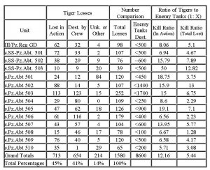

    C'è una interessante pubblicazione che riguarda un aspetto particolare della "combat effectiveness" dei carri sovietici e tedeschi sul fronte orientale : Wilbeck - The Combat Effectiveness of German Heavy Tank Battalions in WW2 (2002).
    Gli sPz.Batl. sono un caso a parte nella storia della Panzer-Armee, sia perchè utilizzarono in modo quasi esclusivo Tiger e Konigtiger, sia perchè erano considerati - giustamente - unità d'elite e quindi beneficiavano di vantaggi nell'assegnazione degli equipaggi (almeno fino a metà 1944 costituiti da veterani), nella logistica ecc.
    Le conclusioni di Wilbeck sono molto interesanti :
    << The German heavy tank battalions were an effective combat unit during World War II for killing enemy tanks. They achieved a high kill ratio during both offensive and defensive missions. The German military developed the heavy tank battalion and the Tiger and Tiger II tanks to destroy enemy tanks, whether in the offense or defense.
    Heavy tank battalions were successful in this area, but their overall kill ratio was reduced because of forced withdrawals over extended distances. These withdrawals caused the loss of many Tigers and highlighted the deficiencies in the Tiger and in the lack of recovery assets within the heavy tank battalions themselves.
    The heavy tank battalions were hindered by the failure to adhere to German doctrine on their employment in the offense. German commanders, in several instances, failed to commit a consolidated, concentrated heavy tank battalion in a major attack. During their few offensive missions, heavy tank battalions failed to achieve an operational breakthrough, although they were able to penetrate the first echelon defenses.
    The German heavy tank battalions were also hindered by the lack of a coherent, published defensive doctrine based upon the realities and weaknesses of the Tiger.
    German commanders continued to stress the importance of concentration in the defense.
    This was not always an invalid concept, but the lack of dispersal in the defense often denied heavy tanks the ability to counter enemy penetrations in time and with sufficient force. Conversely, in numerous cases where heavy tank battalions dispersed their forces behind the entire frontage, they were very successful at destroying enemy tanks and thus,had a better chance to stop the enemy penetration. >>
    Quindi :
    - ottimi risultati da un punto di vista dei "combat ratios" (vedi tabella)
    - deficienze nei mezzi (affidabilità nei lunghi spostamenti, ecc.) e nel supporto, che ne causavano molto spesso l'abbandono, soprattutto durante le ritirate
    - deficienze nelle tattiche offensive e difensive. Per assurdo, l'autore sostiene che i comandanti non furono in grado di "concentrare" i reparti nelle fasi offensive, con conseguente difficoltà nell'ottenere gli auspicati sfondamenti), mente al contrario stressavano la concentrazione in fase difensiva, laddove la dispersione (viste le qualità dei mezzi, soprattutto nella capacità di ingaggio a lungo raggio) avrebbe potuto ottenere risultati operativi migliori.
    La tabella qui riportata è comunque più esplicativa di qualsiasi commento :
    - 1) Il Kill / Loss ratio dei reparti di Tiger fu mediamente 12:1 !!! (considerando i soli Tiger persi in azione), ma scende a 5,4:1 considerando tutte le perdite di Tiger
    - 2) il 45% dei Tiger fu perso in combattimento, il 41% abbandonato / distrutto dell'equipaggio, il 14% perso per altre motivazioni.
